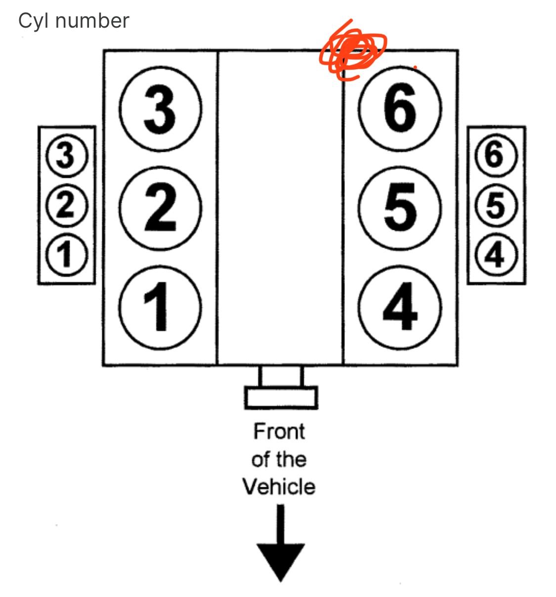

Old Mar 16, 2024 | 10:53 AM
UrbanE's Avatar
Joined: Dec 2014
Posts: 1,253
Likes: 298
From: CA
Default Re: Engine Number Location?
Wydaje mi się, że znajduje się tutaj z tyłu silnika, na pokładzie bloku za głowicą cylindrów na banku 2. Gdy znajdziesz czujnik położenia korby, jesteś tuż obok niego. Najlepiej przetrzeć obszar pokładu szmatką, a następnie użyć aparatu cyfrowego do zrobienia zdjęcia. Naprawdę trudno to dostrzec.
