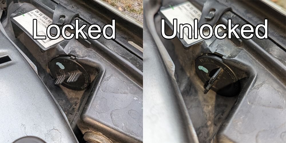

Good timing because I saw your post and needed to fix my intermittent turn signal today. The tab on my socket was bent in slightly making it intermittent so I bent it out with a needle.
The tab on the socket and the cutouts where it inserts are countintuitive. This image might help. The tab does not line up with the cutout until it's inserted and locked into place. And it only rotates about 20 degrees.
turn signal socket orientation

THANK YOU! This helped me immensely! Fixed that same passenger side light on my Crossfire that seems to be causing challenges for several people. I truly appreciate your insight on this problem and your willingness to share your fix!

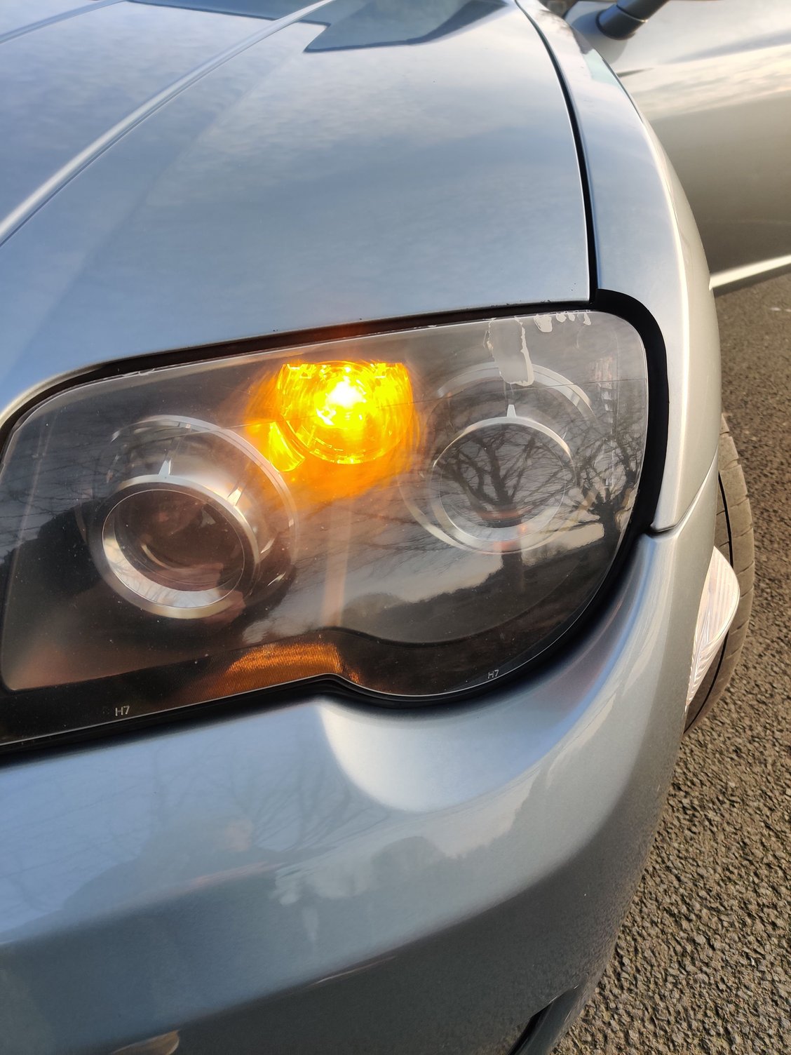

Je viens d'acquérir un coupé de 2004 et j'ai un problème d'intensité sur le clignotant droit (côté passager) j'ai lu pleins de post concernant des clignotants H.S mais celui-ci fonctionne mais très faiblement, certainement un problème mais lequel si vous avez des idées je suis preneur.
D'autres part j'ai remarqué deux fils coupés mais ça à l'air d'être d'origine, j'ai essayé le nettoyant contact et j'ai inversé les clignotants pour m'assurer que ce n'était pas lui l'origine du problème.
Je vous remercie d'avance, bonne journée à tous 😁

Bonjour Avez-vous une autre photo de l'endroit où les fils sont coupés? Un qui est plus éloigné, afin que nous puissions voir davantage où il se trouve?
Aussi. Avez-vous essayé de remplacer les deux ampoules des clignotants du côté où cela se produit? L'avant et l'arrière?

Ah une dernière chose je trouve que l'intensité baisse de plus en plus par ailleurs hier j'ai eu le voyant défaut lumière qui sest allumé .
Merci.

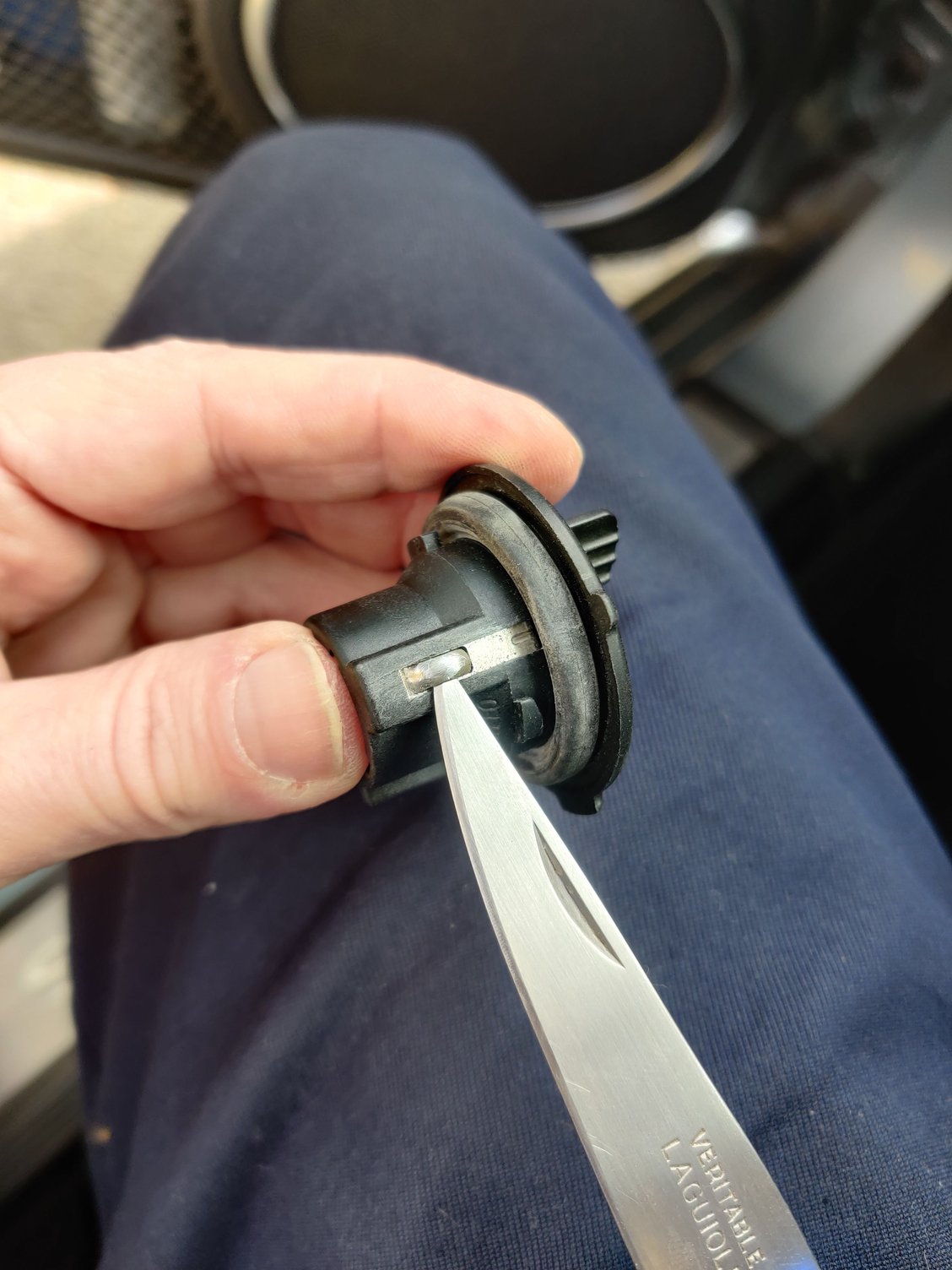

Les deux ampoules sont-elles identiques? Spécification : Philips 12496 NALL PY21W 12V ou Philips 12496 NAB2 PY12W 12V
La douille et les contacts de l'ampoule sont-ils propres et en bon contact?

Bonjour à tous,
Merci pour les réponses bien détaillées cela me permet d'avancer dans mon problème kafkaïen 😁
Hier j'avais vu sur un poste qu'il y avait possibilité que ça vienne des deux petits ergots métalliques sur le support de douilles clignotants, je les relèvent et ça marche! Avec une ampoule filament,je la change en led comme celle de gauche sui fonctionne très bien et la ça beug de nouveau !!!
Jai remis celle à filament et ca beug?? Je tord à nouveau sur les ergots et ça fonctionne donc a gauche en led et a droite en filament et plus de voyant jaune sur le tableau de bord.... j'ai roulé 20 kms le signal d'un problème éclairage s'est allumé et chose bizarre l'intermittence du clignotant à doublé de vitesse mais que d'un côté ??
J'en ai perdu mon latin 😂 j'ai quand même avancé mes deux fils coupés net n'ont pas d'incidence sur les clignotants (je vais aller jeter un coup d'œil au lien sur vous m'avez envoyé) pour voir à quoi ils correspondent ?
Merci à vous pour vos réponses,bon week-end à tous
